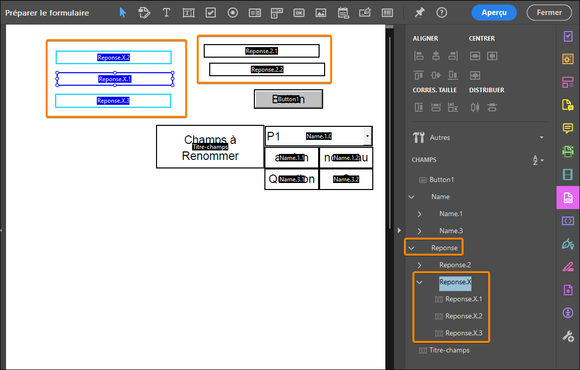

« Je voulais renommer 30 champs : “Q.7.1” à “Q.7.30” qui se seraient appelés : “R.7.1″ à R.7.30”. »
Il y a beaucoup plus simple qu’un script, c’est une astuce bien cachée dans Acrobat (je ne sais pas pour PDF Expert).

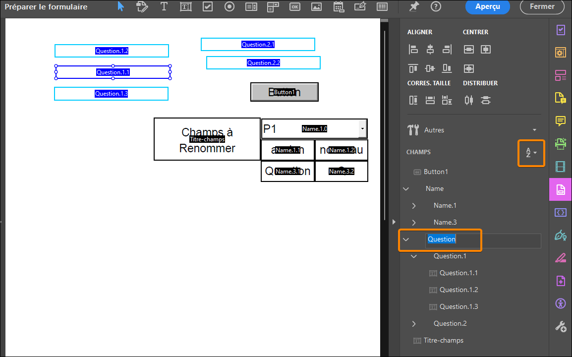

Dans le panneau des champs il faut d’abord cliquer sur le bouton AZ pour afficher les champs dans l’ordre alphabétique.

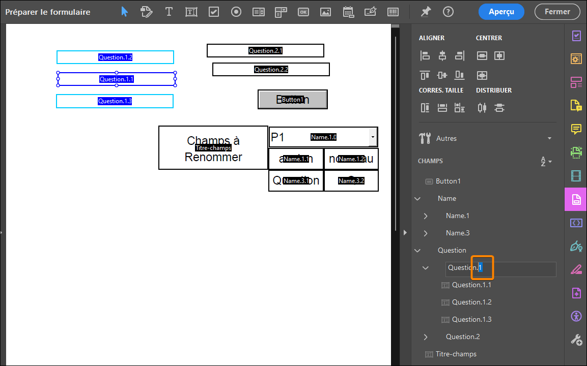

À partir de là il apparaissent sous forme d’une arborescence qu’on déplie en cliquant sur les flèches, ce sont les points dans les noms qui séparent chaque niveau.
Il faut juste savoir qu’il suffit de double-cliquer sur un nom pour pouvoir renommer, on peut renommer la racine ou n’importe quel niveau en deux secondes. 😉
