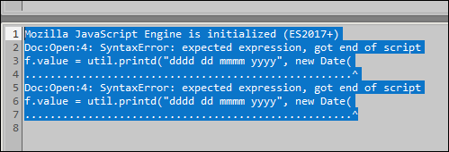

Ce document génère une erreur à l’ouverture, la console d’Acrobat se contente de signaler le numéro de la ligne d’où vient l’erreur mais celle de PDF-Change est plus bavarde. A priori ça vient du champ date mais je n’ai pas vérifié (voir capture).

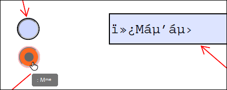

Pour une raison que j’ignore le « nouveau » bouton « Madame » ne fonctionne pas du tout dans Acrobat, il fait s’afficher des caractères bizarres dans le champ « nom » (voir capture).
