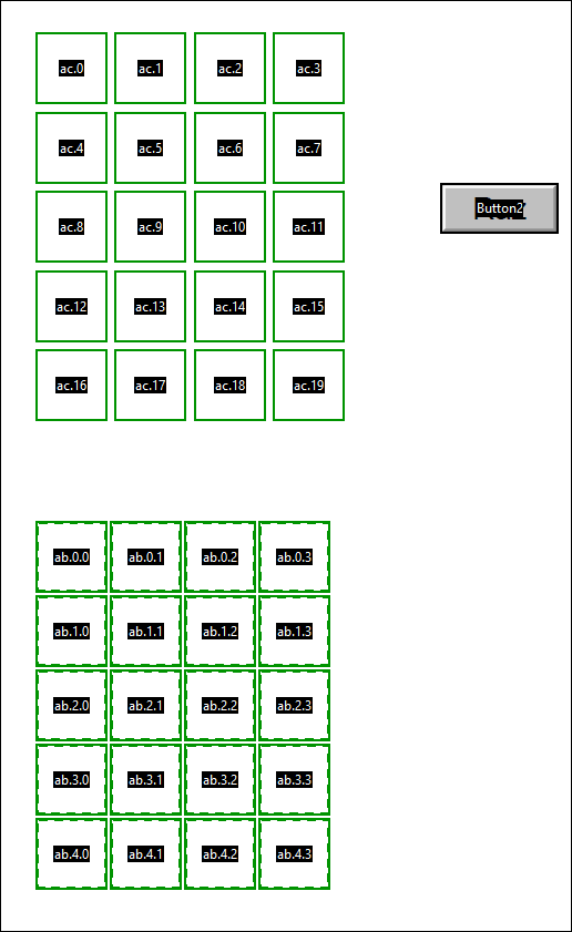

    Bonjour, j’ai un formulaire qui fonctionne à peu près comme je veux mais il y a 2/3 questions qui me taraudent.
    Je voudrais que lorsqu’un utilisateur saisis une donnée dans un champ sur une ligne, celle d’en dessous s’affiche.
    1er problème : je voudrais que l’action d’afficher ait lieu lors de la saisie ; là il faut cliquer en dehors de la case pour que l’action ait lieu.
    2ème question : Mon script de document comporte 20 lignes pour la déclaration des  variables. Est il possible de simplifier ça pour nommer toutes ces variables par « incrémentation » comme avec une boucle for ?
    3ème question : J’ai des champs dupliqués sur 5 lignes et 4 colonnes, je les ai renommés pour qu’ils soient nommés ac.0 à ac.19 et non pas ac.0.0 à ac.4.3 (cela pour me faciliter la tâche pour mes boucles) mais est ce qu’il aurait été possible d’avoir des boucles for « imbriquées » dans lesquelles 2 variables interviennent ? Une variable pour l’incrémentation des lignes et l’autre pour celle des colonnes ?

    1 Il faudrait placer le script en script de validation, pas en script de calcul.
    De plus tous les scripts et actions de calcul de tous les champs d’un document se déclenchent tous à chaque fois qu’un champ du document, y compris les boutons, passe par l’état « champ désactivé ». Ce qui peut vite devenir pénalisant en terme de performances et d’expérience utilisateur.
    Les scripts de calculs sont à éviter autant que possible.
    2 Pour moi une variable qui n’est utilisée qu’une seule fois et qui ne change pas de valeur ne sert à rien d’autre qu’à encombrer la mémoire, en tel cas je mettrais les noms de champs directement dans les conditions if.
    3 C’est possible mais je préfère toujours faire comme toi car je trouve que c’est trop prise de tête.
    Par-contre dans ce cas précis la double numérotation des suffixes serait avec toi puisqu’elle rendrait les boucles inutiles. Si les champs étaient nommés comme les champs « ab » de la capture ci-jointe, pour afficher la deuxième rangée tu pourrais utiliser :
    this.getField("ab.1").display = display.visible;
    Qui affiche tous les champs enfants du champ virtuel « ab.1 », peut importe leur nombre.

    Ci-joint ma proposition.
    Pour faire cela, il faut exécuter la fonction eval();
    for (var i=0; i<=19; i++) {
    eval("var ac"+i+" = this.getField(\"ac."+i+"\").value");
    #70463

    Lors de la saisie de la dernière ligne il y a un message d’erreur sur la ligne 11 du script (this.getField….is null)
    Sinon, ça fonctionne nickel, tu as résolu le problème que j’avais avec le « 0 » qui lorsqu’il était saisi ne faisait pas apparaître la ligne suivante.
    Il y a par contre pas mal de choses que je ne connais pas dans ce script, il va me falloir pas mal de temps pour le décrypter, mais en tout cas merci, ça me fait progresser.

    J’ai essayé de modifier celui que j’avais fait avec les propositions de Merlin mais en faisant cela fonctionne mal. toutes les lignes s’affichent dès la saisie d’un champ sur la 1ère. J’ai une solution en tête mais ça va être très chargé, surtout sans faire utiliser de variables.
    J’ai un souci avec le script de raz ; je dois cliquer 1 fois sur le bouton pour effacer les valeurs et une 2ème fois pour effacer. Et je n’ai pas pu formater les champs en nombre car cela crée une erreur (je pense qu’un champ nombre ne peut pas contenir la valeur vide «  ».

    Dans le ci-joint j’ai mis la fonction en action « onBlur », j’ai supprimé les calculs et j’ai optimisé le script de reset.
    function affLigne() {
    if (ac0 != "" | ac1 != "" | ac2 != "" | ac3 != "" ) {
    for (var k = 4 ; k<8 ; k++) {
    this.getField("ac."+k).display = display.visible;}}
    if (ac4 != "" | ac5 != "" | ac6 != "" | ac7 != "" ) {
    for (var l = 8 ; l<12 ; l++) {
    this.getField("ac."+l).display = display.visible;}}
    if (ac8 != "" | ac9 != "" | ac10 != "" | ac11 != "" ) {
    for (var m = 12 ; m<16 ; m++) {
    this.getField("ac."+m).display = display.visible;}}
    if (ac12 != "" | ac13 != "" | ac14 != "" | ac15 != "" ) {
    for (var n = 16 ; n<20 ; n++) {
    this.getField("ac."+n).display = display.visible;}}

    @Merlin : Merci pour ces réponses. Je n’ai pas eu besoin d’implémenter le dernier code proposé.
    J’ai pu formater mes champs en nombre et pour que cela fonctionne j’ai modifié les conditions dans la fonction affLigne :
    if (ac0 === 0 | ac1 === 0 | ac2 === 0 | ac3 === 0 | ac0 > 0 | ac1 > 0 | ac2 > 0 | ac3 > 0)
    Et j’ai trouvé ce code super pratique pour déclarer un grand nombre de variable :
    for (var i=0; i<=19; i++) {eval("var ac"+i+" = this.getField(\"ac."+i+"\").value");}
    Je ne connaissais pas la fonction eval(). J’ai fait un peu des recherches et il y a certaines choses que je ne comprend pas bien.
    J’ai entre autre lu que : La fonction  eval()évalue le code JavaScript représenté sous forme de chaîne. et plus loin : Si la chaîne représente une expression, eval() évalue l’expression. Si l’argument représente une ou plusieurs instructions JavaScript, eval() évalue les instructions.
    Mais je ne comprend pas bien ce qu signifie évaluer une expression.
    Et un peu plus loin je lis qu’il est dangereux d’utiliser cette fonction : eval() est une fonction dangereuse, qui exécute le code qui lui est passé avec les privilèges de l’appelant. Si vous exécutez eval() avec une chaîne qui pourrait être affectée par une partie malveillante, vous risquez d’exécuter un code malveillant sur la machine de l’utilisateur avec les autorisations de votre page Web/extension.
    Je suppose que le danger évoqué concerne le javascript utilisé sur des pages web et non pas celui intégré aux pdf?
