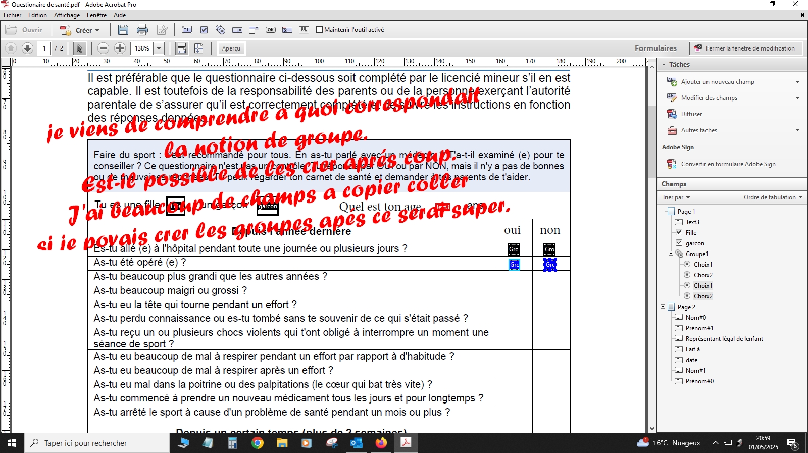

    Je n’arrive pas à compresser suffisamment mon fichier pour qu’il passe sur le forum ; alors voici un lien pour l’obtenir : grosfi.ch/8wH2eTHGhyX
    je n’arrive pas à faire les actions suivantes:
    – pour toutes les lignes je voudrais que le bouton non soit affiché
    – pouvoir agir sur plusieurs lignes successivement, pour l’instant quand on clique sur une ligne on annule toutes les autres, je voudrais
    que l’inter-action ce fasse sur une seule ligne soit oui soit non.
    Cela est-il possible ?

    Chaque paire de oui/non doit être dans un groupe distinct. Actuellement ils sont tous dans le Groupe 2.
    Pour le Non, tu peux spécifier que celui-ci soit Activé par défaut.

    oceane
    Ok merlin, mais j’ai besoin d’une balance par ligne oui ou non, pas les deux.
    Jctremblay : je viens de comprendre seulement maintenant a quoi servent les groupes .
    Est-il possible de les créer en séries ?
    #75972
    Tu peux utiliser ce script qui te génèrera des couples de boutons radio avec valeurs d’exportation « Oui ou « Non ».
