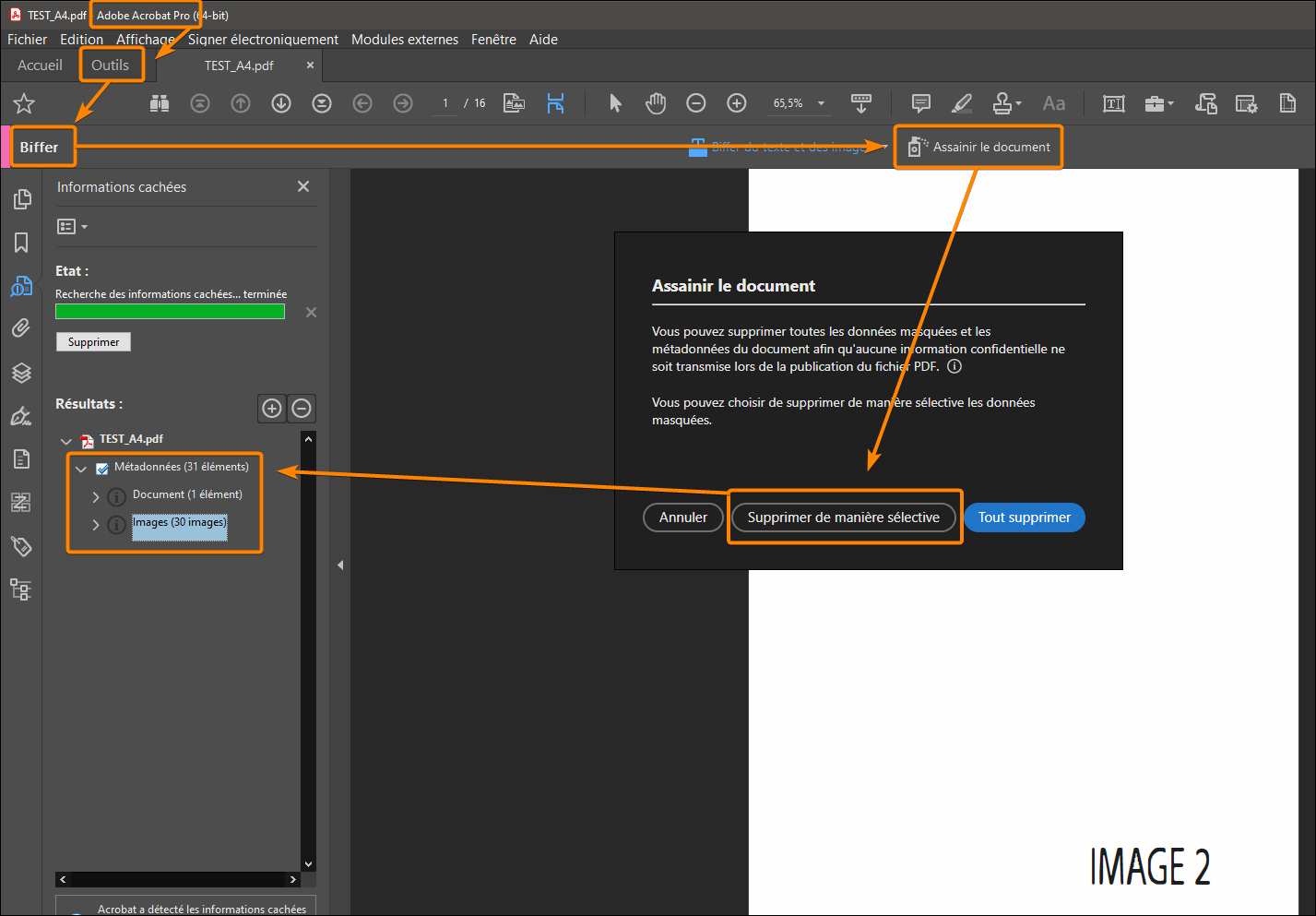

    J’ai 1 pdf avec 100 000 pages à imprimer mais mon client ne veux pas des images et ne peux pas les supprimer
    à l’origine car son logiciel est réfractaire 😉
    il y a « IMAGE_1 » et »IMAGE_2 a supprimer, existerait-il un script qui dit, cache ou supprime ces images de tout le document ?
    Merci à vous pour vos réponses
    • Ce sujet a été modifié le il y a 3 années et 5 mois par Yeshin.
Affichage de 4 réponses de 1 à 4 (sur un total de 4)
  • #72476
    Pas besoin de script ni de solution compliquée, il faut utiliser la fonction Biffer > Assainir le document. Voir capture.
    Bien entendu il faudra enregistrer une copie du document sans image.

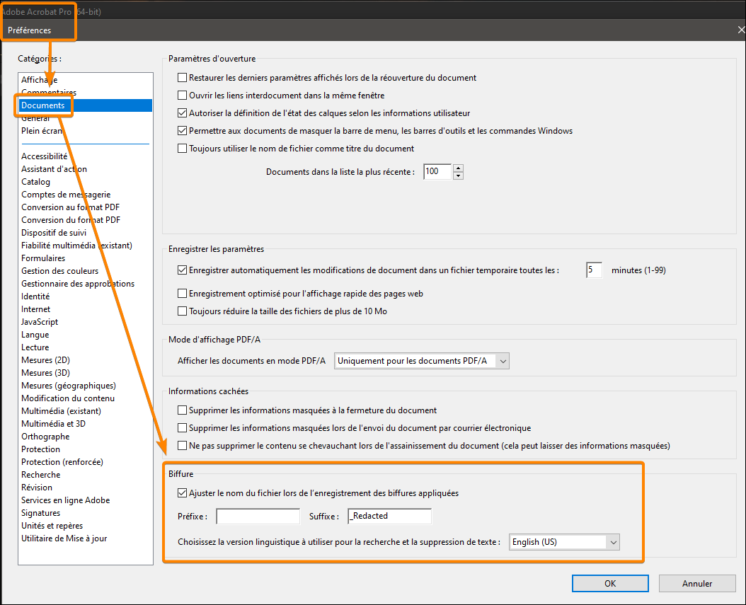

    #72480
    Les informations sélectionnées sont définitivement supprimées du document, c’est pour ça que par défaut Acrobat force ensuite l’enregistrement d’une copie.
