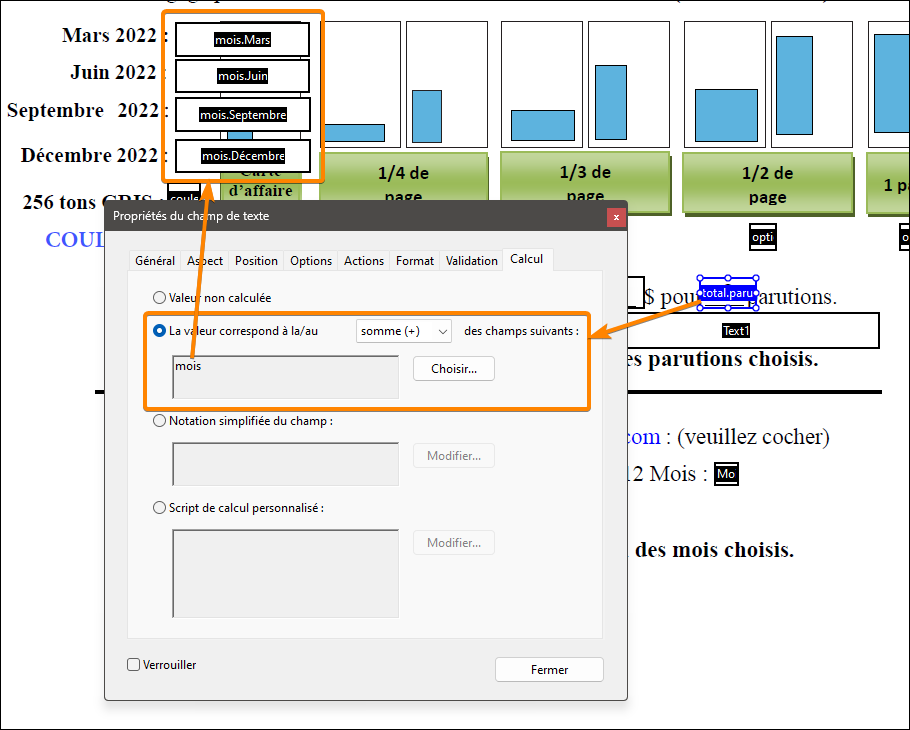

    En attendant j’attire ton attention sur une bonne idée que tu as eu mais que tu n’exploites pas à fond :
    Le champ « total.parutions » calcule le total des champs nommés « mois.quelquechose« .
    Comme tu as eu la bonne idée de mettre un point dans leur nom et donc de créer une relation parent-enfants il est inutile de sélectionner tous les champs dont tu veux additionner la valeur, il suffit de sélectionner le nom du champ parent (voir capture).
    Quand il n’y a que 4 champs à additionner ça passe inaperçu mais quand il y en a 40 ou 400 ce n’est pas le même plaisir.
    Voir l’article qui explique tout (2e partie) : https://www.abracadabrapdf.net/ressources-et-tutos/js-et-formulaires-ressources/duplication-rapide-de-champs-de-formulaire/
