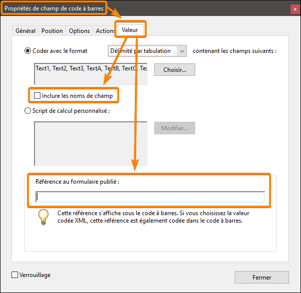

    #70998
    On peut aussi vider le champ « Référence au formulaire publié » :
