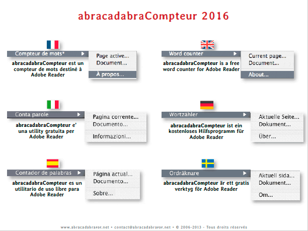

    Ce n’est pas forcément utile, c’est une habitude que j’ai prise à force de travailler pour des multinationales, et à force de proposer des utilitaires « internationaux » sur mon site.
    Ainsi si le logiciel utilisé est en Français les alertes s’affichent en Français, otherwise they are displayed in English.
    Sauf le Compteur de mot, intégré aux abracadabraTools, qui gère six langues.  :Smiley03:
