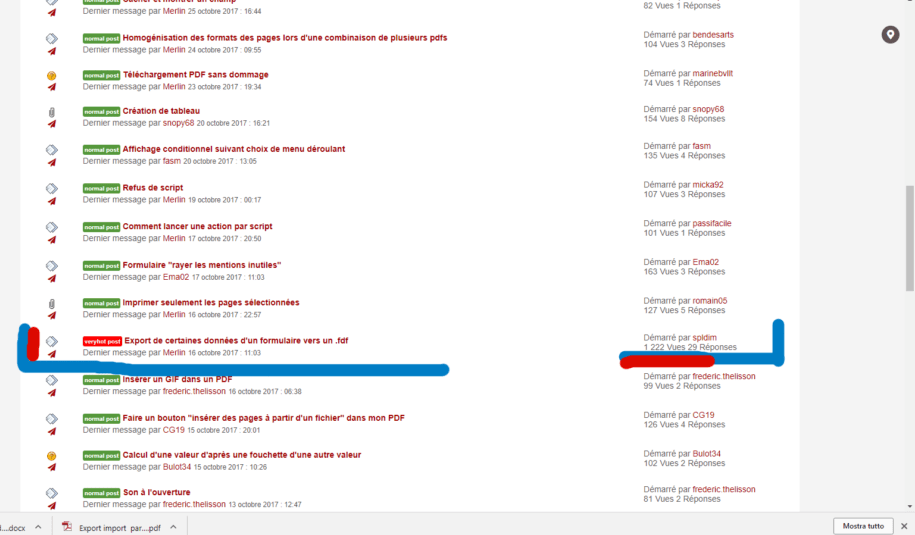

    Questa è una discussione che interessa molti visitatori del sito, immagino gli utenti di PDF
