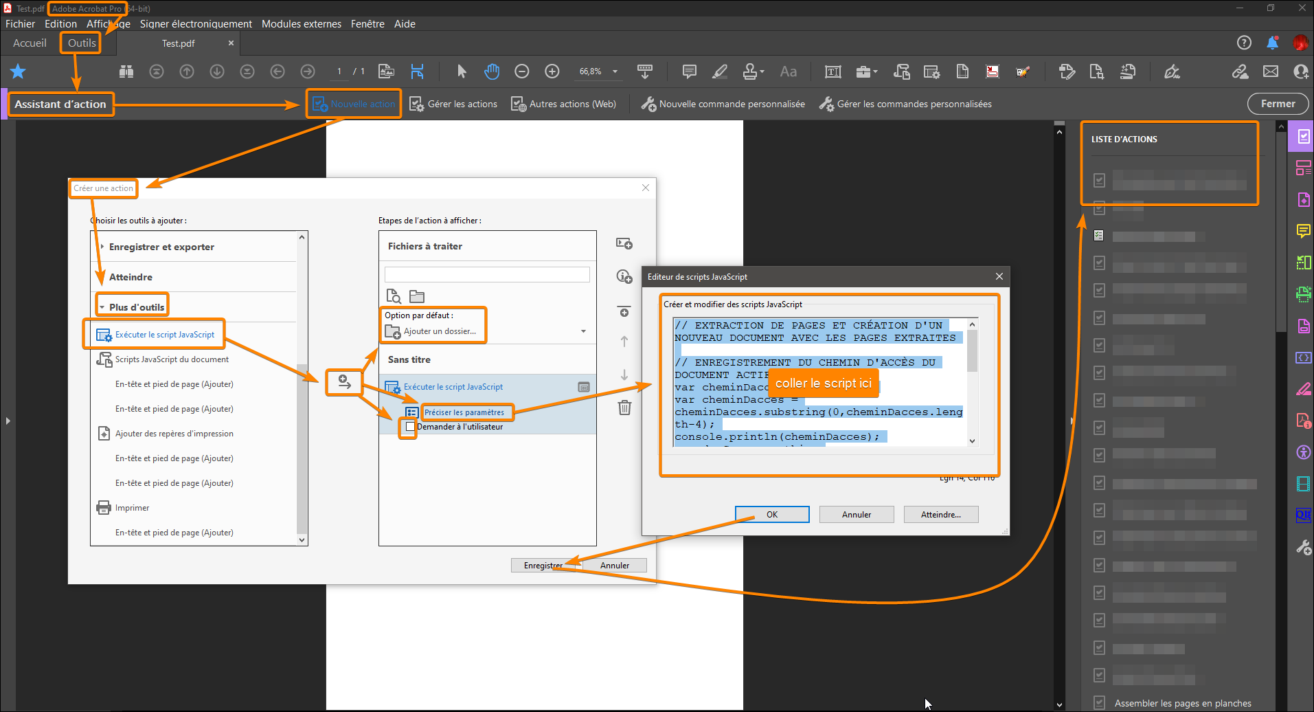

    #72681
    Il faudrait utiliser ce script (non testé) dans une Action :
    // EXTRACTION DE PAGES ET CRÉATION D'UN NOUVEAU DOCUMENT AVEC LES PAGES EXTRAITES
    // ENREGISTREMENT DU CHEMIN D'ACCÈS DU DOCUMENT ACTIF
    var cheminDacces = this.path;
    var cheminDacces = cheminDacces.substring(0,cheminDacces.length-4);
    console.println(cheminDacces);
    var docSource = this;
    // Création d'un nouveau document à partir de la page extraite
    var docCible = this.extractPages({nStart: 0, nEnd: 0}); // extraire page 1
    // ATTENTION : cPath NE FONCTIONNE QUE DEPUIS UN SCRIPT D'APPLICATION, UNE ACTION OU LA CONSOLE
    // ENREGISTREMENT DU NOUVEAU DOCUMENT en JPEG
    docCible.saveAs({cPath: cheminDacces + "_extrait.jpg", cConvID: com.adobe.acrobat.jpeg, bPromptToOverwrite: true});

    #72694
    Un dessin (ci-joint) vaut mieux qu’un long discours, une fois enregistrée et nommée la nouvelle Action est disponible dans la Liste d’Actions en haut du panneau de l’Assistant Actions.

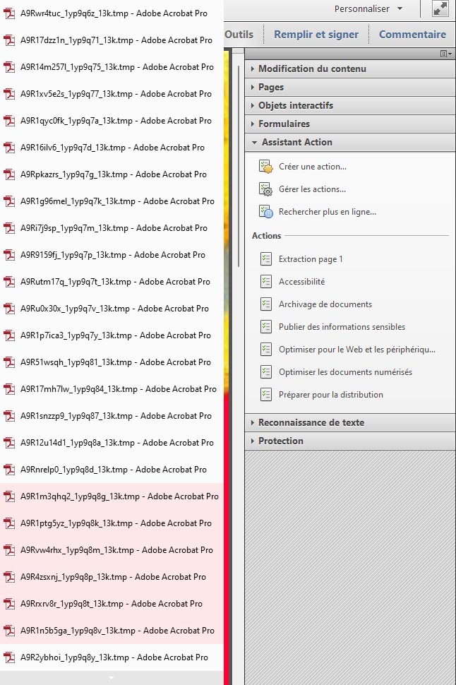

    Aurore
    en exécutant le script proposé par Merlin, tout se passe bien au début avec l’ouverture de chaque document dans une fenêtre. Une indication des fichiers transformés sous un nom de type A9Rxxxxx.tmp apparaît et une fois le traitement terminé, il y a alors autant de fenêtres que de documents pdf ouverts. (voir la capture d’écran en pj). Il m’est ensuite proposé pour chacun d’entre eux de l’enregistrer sous un nom et sous un format de mon choix. Cette opération est à réaliser près de 5000 fois, soit une par document.
    Je me sens un peu cruche, car j’ai l’impression d’être près du but mais je ne suis pas encore sortie d’affaire  🙂  Encore merci pour ceux qui acceptent de m’aider !

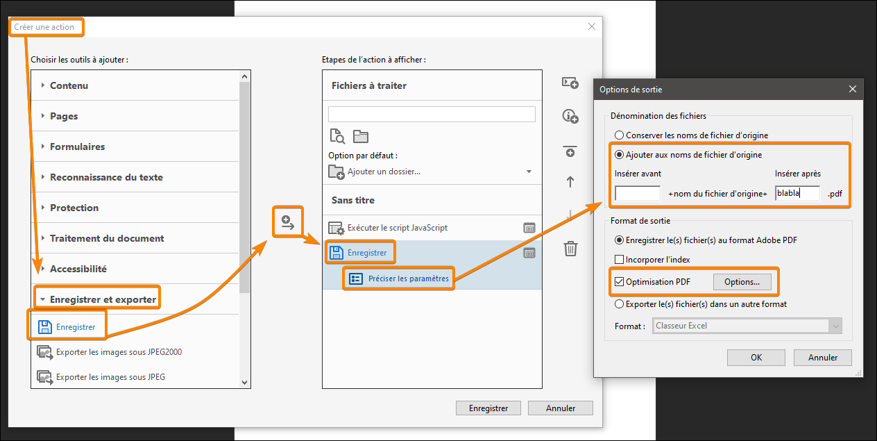

    #72702
    OTAN pour moi (comme dirait V. Zelensky), j’ai oublié de préciser la dernière étape d’enregistrement (ci-joint).
    L’option « Optimisation PDF » est facultative, avec le paramètre « Standard » ça donne de bons résultats.
    Avantage : les fichiers générés sont de poids plus réduit.
    Inconvénient : le temps de traitement de chaque fichier est allongé. Sur plusieurs centaines de fichiers ça peut être très pénalisant.
    Connaissant les limites d’Acrobat je te conseille en tout cas de traiter les fichiers par lots de 500 fichiers maximum. Avec plus de fichiers d’un seul coup ça m’étonnerait qu’il arrive au bout, en général il mouline des heures et finit par planter.
