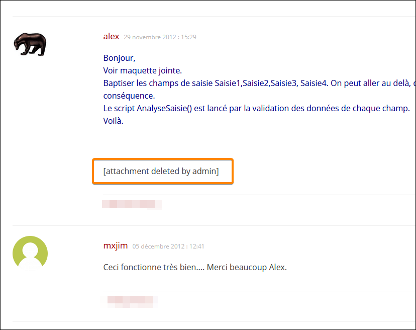

  • #54059
    alex
    Voir maquette jointe.
    Baptiser les champs de saisie Saisie1,Saisie2,Saisie3, Saisie4. On peut aller au delà, dans ce cas modifier le paramètre NbreChamps du script de document unique en conséquence.
    Le script AnalyseSaisie() est lancé par la validation des données de chaque champ.
    Voilà.
    [attachment deleted by admin]
    #54060
    mxjim
    Membre
    Ceci fonctionne très bien…. Merci beaucoup Alex.
