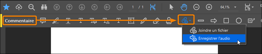

    Coucou, je sais que l’on peut joindre un fichier audio à un PDF.
    Mais je voudrais savoir s’il est possible d’intégrer un dictaphone dans un formulaire PDF. L’idée est que, grâce à votre aide ;), nous avons concu un formulaire PDF qui sera partagé et donc que l’on va remplir à plusieurs. Mais au lieu de remplir des champs de texte, sélectionner des listes déroulantes, ou de modéliser notre avancement dans nos prises décisions via des cases à cocher ou des boutons radio, on se demandait si l’on pouvait s’enregistrer dans un dictaphone intégré au PDF afin que le suivant puisse écouter avant de poursuivre ?
    Merci de vos retours. cdlt

    La réponse est oui, ça existe depuis bientôt 30 ans dans Acrobat.
    Il faut utiliser l’outil de commentaire « Enregistrer l’audio », cependant attention au poids du fichier car, de mémoire, il me semble que les sons ainsi enregistrés sont peu ou pas compressés.
    S’agissant d’un « commentaire » il bénéficie des mêmes options de suivi et de classement que tous les autres outils de commentaire.

    cmck86
    merci.
    l’outil n’apparraisait pas dans les comentaires, il fallait aller l’activer dans personnaliser la barre d’outils.
