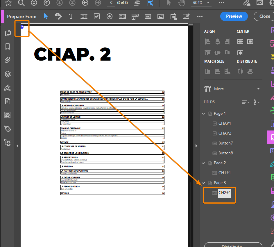

    Alors très bizarre, ça fonctionne encore bien quand les pages ne sont pas « modèles », mais avec les pages modèles, non.
    Les champs qui me servent pour le focus deviennent CH1#1 et CH2#1 au lieu de CH1 et CH2. Peut-être c’est à cause de ça. J’ai testé un appel depuis un bouton et depuis un lien mais même constat.
    Voici un fichier exemple si vous avez une idée. Les champs text sont placés tout en haut à gauche des pages modèles.
    Merci pour l’aide.
    #73157
    Quand il y a plusieurs champs ayant le même nom il faut s’adresser au « widget » et non pas au champ, qui dans ce cas représente plusieurs widgets.
    Dans la liste des champs du panneau des outils de formulaire les widgets apparaissent avec leur nom de champ, suivi d’un dièse et suivi d’un numéro d’ordre. Ce numéro d’ordre est attribué lors de la création du widget et n’est pas modifiable.
    Dans la capture ci-joint on ne voit pas le widget numéro zéro car il est masqué puisque la page modèle sur laquelle il se trouve est masquée. Si on affiche la page modèle les deux widgets sont visibles dans la liste.
    La particularité des widgets c’est qu’on ne peut pas s’adresser à eux directement, il faut impérativement passer par une variable. Sachant aussi que dans les scripts il faut remplacer le dièse par un point.
    Ce qui pour tes boutons nous donne les scripts suivants :
    var f = this.getField("CH1.1");
    f.setFocus();
    et
    var f = this.getField("CH2.1");
    f.setFocus();
