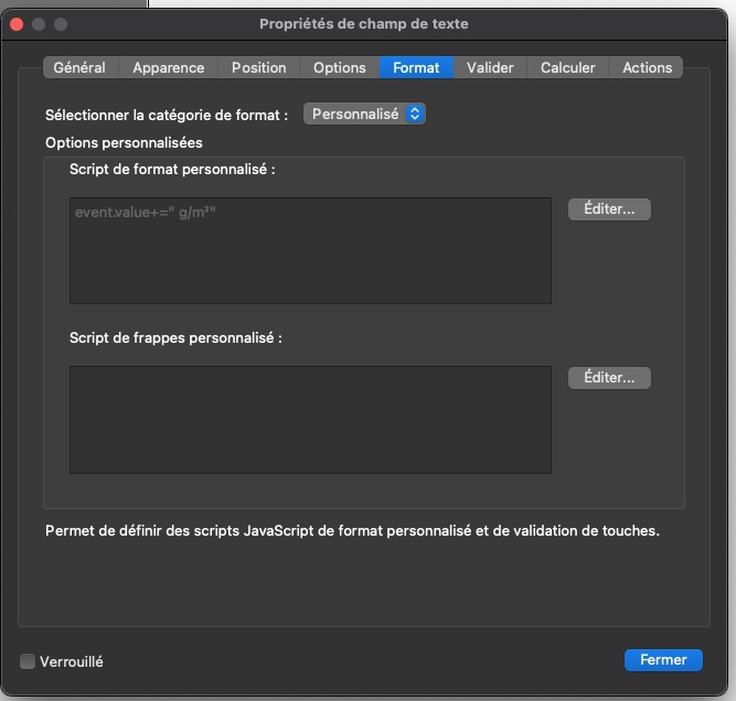

  • #70882
    alex
    J’ai trouvé sur le site une formule qui m’aide bien pour personnalisé le format mon de formulaire
    Mon problème j’aimerais avoir 4 chiffres après la virgule au lieu de 5 par défaut
    event.value+= » g/m² »
    Un grand merci pour votre aide

  • #70885
    Tu écris :
    event.value=Number(event.value).toFixed(4)+" g/m²";
    Mais ça ne fonctionne uniquement si le signe décimal est un point !
    #70888
    alex
    Super Merci
