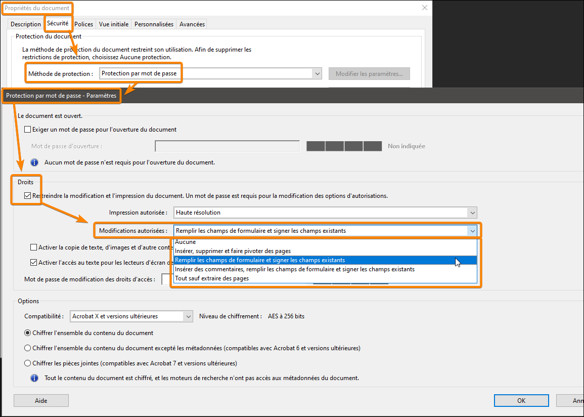

    Ce sont les seuls restrictions possibles (capture), sachant qu’il est très facile de les outrepasser.
    Sinon on peut toujours bricoler des restrictions en JavaScript mais il encore plus facile de les outrepasser (il suffit de désactiver JavaScript).
    Tout dépend à quels utilisateurs tu t’adresses.

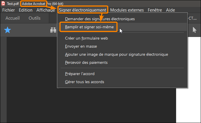

    C’est typiquement un cas d’utilisation de la signature numérique, une fois le document signé (avec Reader) il n’est plus modifiable.
    Tous les champs sont aplatis, et tout est verrouillé.

    Non, comme je l’ai dit ci-dessus c’est typiquement un cas d’utilisation de la signature numérique :
    • tout le document est verrouillé et pour de vrai, car toute tentative de modification ou d’altération se traduit par une invalidation de la signature, et donc du document.
    • envoyer ou recevoir un document signé et certifié numériquement est et fait beaucoup plus pro que d’envoyer un document lambda.
    • de mémoire le logiciel gratuit Acrobat Reader limite le nombre mensuel de signatures à une quinzaine mais on peut s’abonner à AdobeSign (ou autre) indépendamment de l’abonnement à Acrobat si on a besoin de plus.

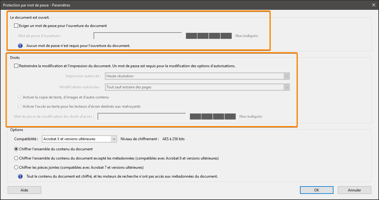

    Le mot de passe à l’ouverture (en haut sur la capture) est une « vraie » protection qui chiffre le document en entier. C’est ce que tu as utilisé pour ce fichier.
    Pour cracker le mot de passe il faut les moyens de la CIA ou de la NSA.
    Les restrictions d’utilisation (au milieu sur la capture) c’est un gadget, ce sont des instructions supplémentaires intégrées au fichier. Il suffit pour un logiciel de les ignorer pour déverrouiller le fichier.
