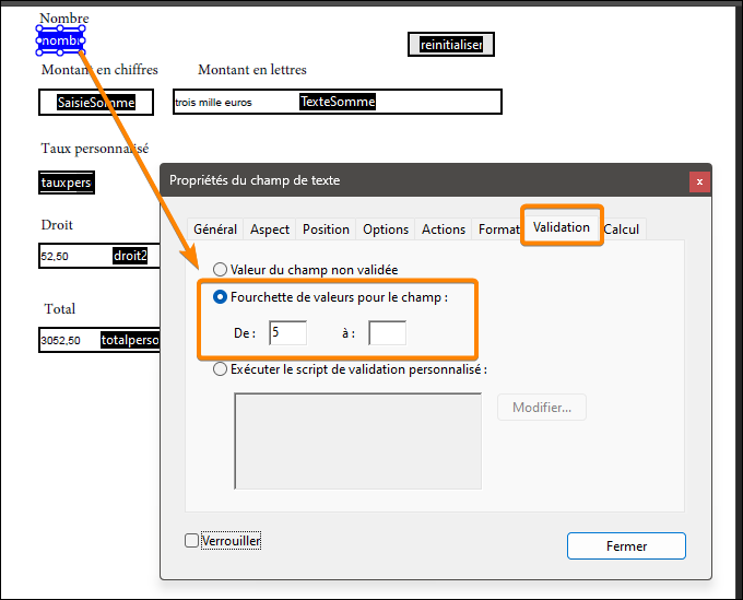

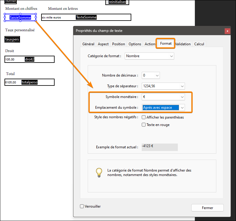

    C’est le script de validation du champ « nombre » qui n’est pas correct, c’est d’autant plus dommage qu’il n’y a pas besoin de script : il suffit d’utiliser la validation fournie par Acrobat (voir capture).
    Et dans le champ « SaisieSomme » le script devrait placé en script de Validation, pas en Action.

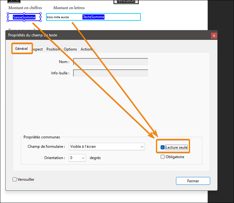

    Et pour plus de cohérence je mettrais le symbole € dans le champ « SaisieSomme », qui devrait être en lecture seule tout comme le champ « TexteSomme ».

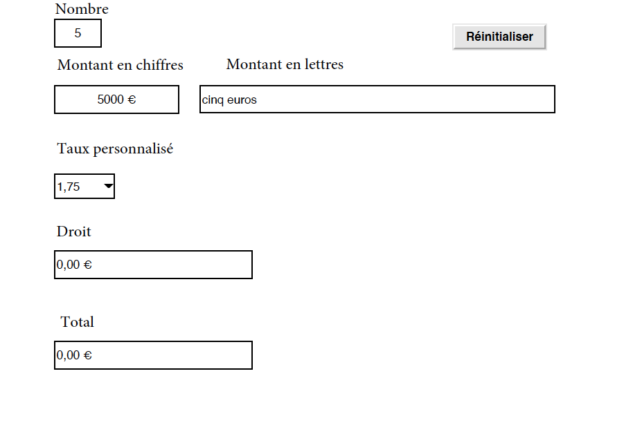

    En effet, le script de transcription a plus sa place en script de document. Le seul hic, c’est que tant que l’utilisateur n’a pas cliqué dans le champ « SaisieSomme », le champ « TexteSomme » transcrit le contenu du champ « Nombre » et non celui de « SaisieSomme ». Si on rentre la valeur 5 dans le champ « Nombre », le champ « TexteSomme » affiche « cinq euros », tandis que le champ « SaisieSomme » affiche « 5000 € ».

    falafhell
    C’est vrai, mais la validation Acrobat implique d’indiquer une fourchette de valeurs et je ne souhaite pas indiquer de valeur maximale.
    #74862
    Non.
    Si tu avais regardé la capture d’écran que j’ai posté (ci-dessus) tu aurais vu qu’on peut très bien n’entrer qu’une seule valeur, minimum ou maximum.

    Bonjour JC, Merci beaucoup ! En effet, le script de transcription a plus sa place en script de document. Le seul hic, c’est que tant que l’utilisateur n’a pas cliqué dans le champ “SaisieSomme”, le champ “TexteSomme” transcrit le contenu du champ “Nombre” et non celui de “SaisieSomme”. Si on rentre la valeur 5 dans le champ “Nombre”, le champ “TexteSomme” affiche “cinq euros”, tandis que le champ “SaisieSomme” affiche “5000 €”.
    Remplace cette ligne:
    var chaine=this.event.target.valueAsString;
    Par ceci et tout devrait fonctionner.
    var chaine=this.getField("SaisieSomme").valueAsString;
