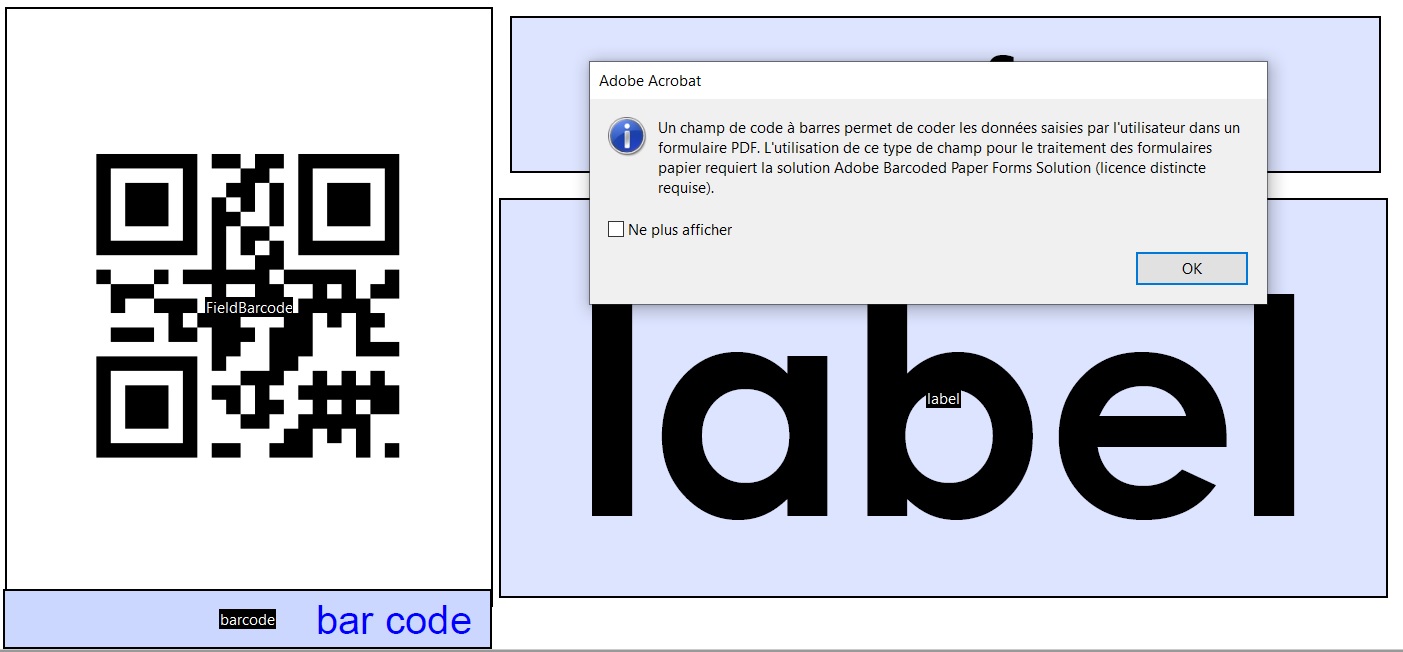

    Bonjour 😀
    je voudrais que l’affichage du QR code corresponde à un champ texte
    la saisie du champ texte doit provoquer la mise à jour du QR code
    sur le web, il existe pas mal de script php et javascript permettant d’obtenir cela, mais ce que je voudrais c’est que le QR code soit supporté dans le PDF interactif
    Merci d’avance pour vos idées à ce sujet
    Dans Adobe Acrobat, je coince avec ce message à propos de la licence requise « Adobe Barcoded Paper Forms Solution », et je ne vois pas ce qui me permettrait de lever ce problème dans le dédale des fonctions proposées par Adobe…

    Concernant le message d’alerte la réponse est simple : coche « Ne plus afficher » et tu ne le verras plus.
    Ce message ne concerne que les codes-barres et de toute façon est périmé, le « Barcode Paper Form Solution » dont il parle est un vieux truc qui date du XXe siècle, ce n’est plus d’actualité.
    Un peu comme les fax.
    Pour le reste, réponse en images :

    Merci pour les réponses, et pour le temps de réponse
    En fait, tout fonctionne parfaitement dans Adobe Acrobat
    Mais j’aurais aimé que cela soit le cas aussi dans Adobe Reader ou dans un navigateur ou dans tout autre lecteur PDF – En général, le chargement est ok, mais dès qu’on modifie le champ texte référence du QR code, ça ne le fait plus du tout !!!
    Merci d’avance
    #70665
    Ça n’est pas possible, tous les logiciels qui ouvrent des fichiers PDF ne se valent pas, loin de là.
    Je te conseille la lecture de ce tuto :
    Forcer l’utilisation d’un PDF avec Acrobat Reader
    Cependant les champs de type Codebarre ne s’affichent pas dans Acrobat Reader, c’est voulu, mais ils fonctionnent quand même.
    Par-contre ils s’affichent très bien dans Foxit Reader…
