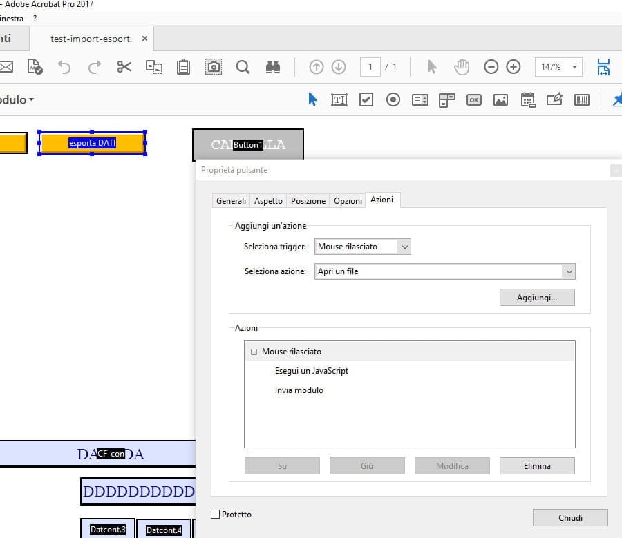

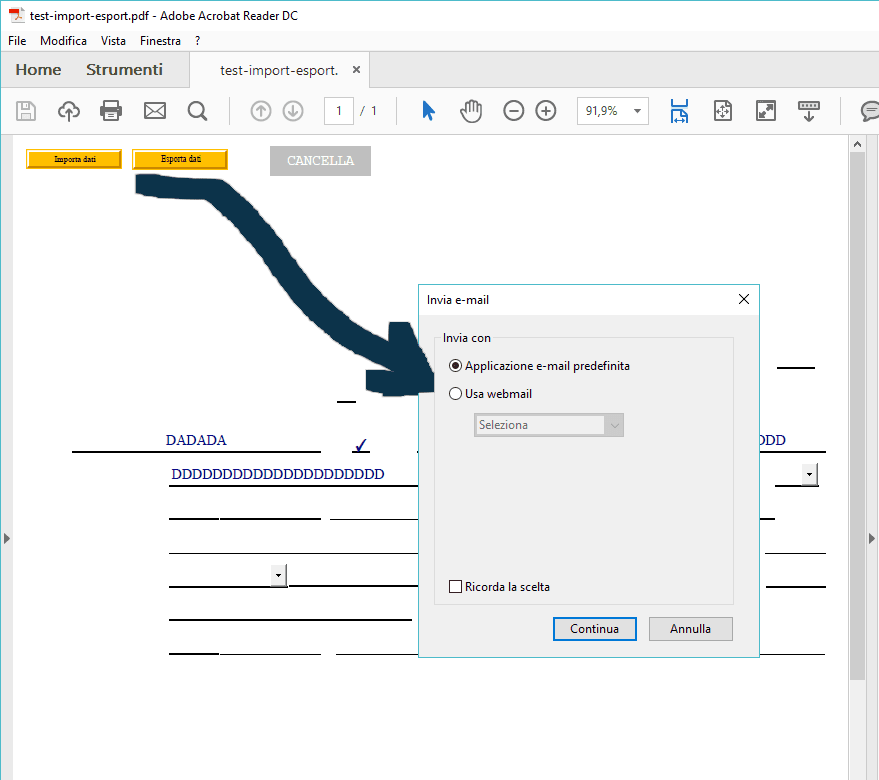

    chiedo se c’è uno script che, al momento dell’invio dei dati, salverebbe il file allegato.fdf in una cartella specifica.  foto 1 esempio1-test.png
    foto due dove inserire lo

    Bonjour.
    C’est faisable mais uniquement en utilisant un “script d’application”.
    C’est-à-dire un script qu’il faut placer dans le dossier “JavaScripts” de chaque ordinateur de chaque utilisateur sous la forme d’un fichier texte avec le suffixe “.js”.
    #64073
    daninet
    Non sarebbe possibile …. :mur:
    Mentre uno script salva l’allegato come nome? :doute:
    #64074
    Non hélas.
    #64075
    daninet
    Dommage, un script de genre aurait pu résoudre l’exportation de données même dans Adobe Reader DC. un formulaire à remplir créé avec Acrobat Reader (sans extensions)Semrpe merci pour la disponibilité. passe une bonne journée Bonjour; CIAO :Smiley01:
