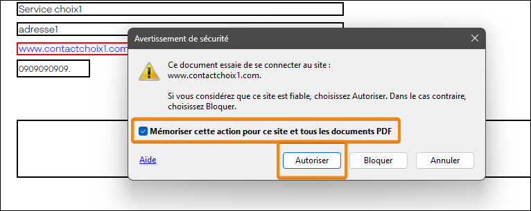

    #75067

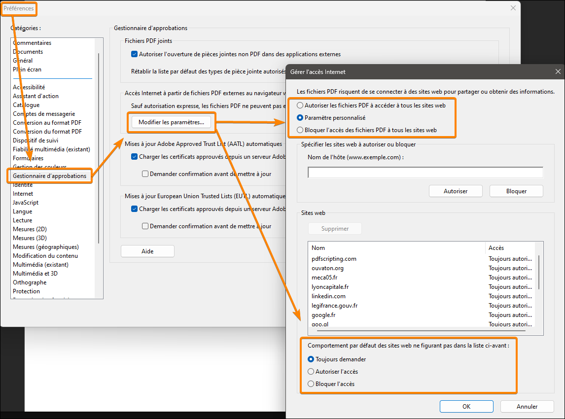

    Normalement il suffit de cocher « Mémoriser cette action… » et de cliquer « Autoriser » pour que le site cible soit ajouté à la liste blanche.
    Sinon on peut cocher « Autoriser les PDF à accéder à tous les sites » dans les Préférences*, mais c’est un choix utilisateur qu’on ne peut pas forcer.
    Voir captures.
    *Ce n’est pas dans les Préférences « Internet », ce serait trop facile !
