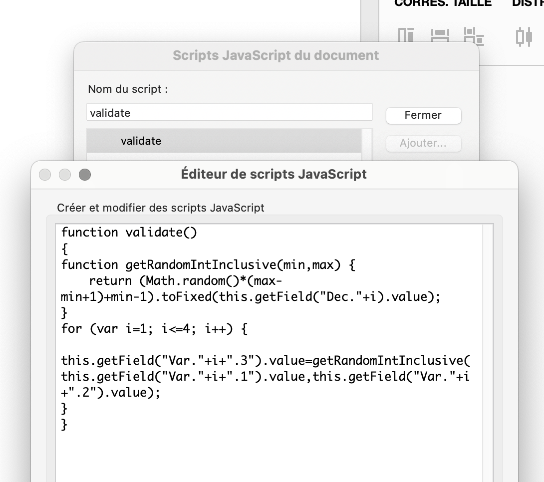

    Je voulais savoir s’il était possible de placer ce script en script de document? J’aimerais que l’action puisse être déclenchée par autre chose qu’un bouton
    #74918
    L’avantage de mettre une fonction en script de document c’est de pouvoir l’appeler à partir de plusieurs autres scripts.
    Si elle n’est utilisée qu’avec un script, autant l’intégrer, et pas forcément depuis un bouton…
    #74919
    michel c.
    Je n’arrive pas à faire tourner ce script en script de document…
    #74921
    jctremblay
    Tu dois mettre tout le script dans une fonction et celle elle que tu appera dans ton bouton.
    #74923
    michel c.
    Oui je l’ai déjà fait plusieurs fois mais là ça ne marche pas….
