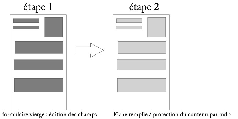

    en réponse à : Pdf Interactif Protégé #72501
    YannS
    Re,
    Oui j’ai essayé cette piste… sauf erreur de ma part cela ne fonctionne pas complètement.
    Voici un petit visuel attaché.
    • Etape 0 :
    • Je créé la fiche produit vierge (Dans Indesign puis Acrobat Pro avec formulaire)
    • Etape 1 :
    • La fiche produit est vierge, les champs sont vides.
    • Avec Acrobat Reader, on rentre le mot de passe de l’édition pour pouvoir remplir les champs
    • Etape 2 :
    • Le client reçoit un pdf d’une fiche produit avec les champs remplis.
    • Il peut imprimer.
    • Il ne peut pas éditer (le mot de passe est requis)
    Actuellement, ça marche si on utilise Acrobat Pro… mais ça ne marche pas si on utilise Acrobat Reader. Mon client n’a que le Reader
    Merci par avance pour vos réponses,
