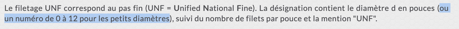

    Je te propose ce script valable (sauf erreur) pour toutes tes formes d’écritures.
    Si tu as un fichier terminé avec tous les différents filetages, Je te conseille de mettre ce script en fonction et de l’appeler par tous les menus déroulants.
    if (!event.willCommit) {
    for (var i=0; i<event.target.numItems; i++) { if (event.changeEx==event.target.getItemAt(i,true)) break; } var lesValeurs=event.target.getItemAt(i,false); // var filetageRegEx=/^M[ ]*(\d{1,2})[ ]*-[ ]*\w*[ ]*(\d{1,2}[.,]\d{1,3})$/; if (filetageRegEx.test(lesValeurs)) { var visPas=lesValeurs.replace(filetageRegEx,"$1-$2".replace(/,/g,".")); var vis=visPas.split("-")[0]; var pas=visPas.split("-")[1]; } else { var filetageRegEx=/^(W|(BSF)|G|(PG)|(NPT))[ ]*(\d?["]?[ ]*(\d[/]\d+)?)[ ]*-[ ]*\w*[ ]*(\d{1,2}[.,]\d{1,3})$/; if (filetageRegEx.test(lesValeurs)) { var visPas=lesValeurs.replace(filetageRegEx,"$5-$7".replace(/,/g,".")); var laVis=visPas.split("-")[0].split(/[ "]/); if (laVis.length==1) { var vis=(Number(laVis[0].split("/")[0])/Number(laVis[0].split("/")[1]))*25.4; } else { var vis=(Number(laVis[0])+(Number(laVis[1].split("/")[0])/Number(laVis[1].split("/")[1])))*25.4; } var pas=visPas.split("-")[1]; } else { var filetageRegEx=/^UN(C|F)[ ]*(\d?["]?[ ]*(\d[/]\d+)?)[ ]*-[ ]*(\d{1,2})[ ]*-[ ]*\w*[ ]*(\d{1,2}[.,]\d{1,3})$/; if (filetageRegEx.test(lesValeurs)) { var visPas=lesValeurs.replace(filetageRegEx,"$2-$4-$5".replace(/,/g,".")); var laVis=visPas.split("-")[0].split(/[ "]/); if (Number(visPas.split("-")[1])>=28 && /[^"]/.test(lesValeurs) && Number(visPas.split("-")[0])<=12) {
    var UN=[1.524,1.854,2.184,2.515,2.845,3.175,3.505,"-",4.166,"-",4.826,"-",5.486];
    var vis=UN[Number(visPas.split("-")[0])];
    } else if (laVis.length==1) {
    } else {
    var pas=visPas.split("-")[2];
    } else app.alert("Filetage incorrect",3);
    try {
    console.println("vis : "+vis);
    console.println("pas : "+pas);
    this.getField("Text5").value=vis;
    this.getField("Text6").value=pas;
    } catch(e) {
    • Cette réponse a été modifiée le il y a 1 année et 7 mois par bebarth.

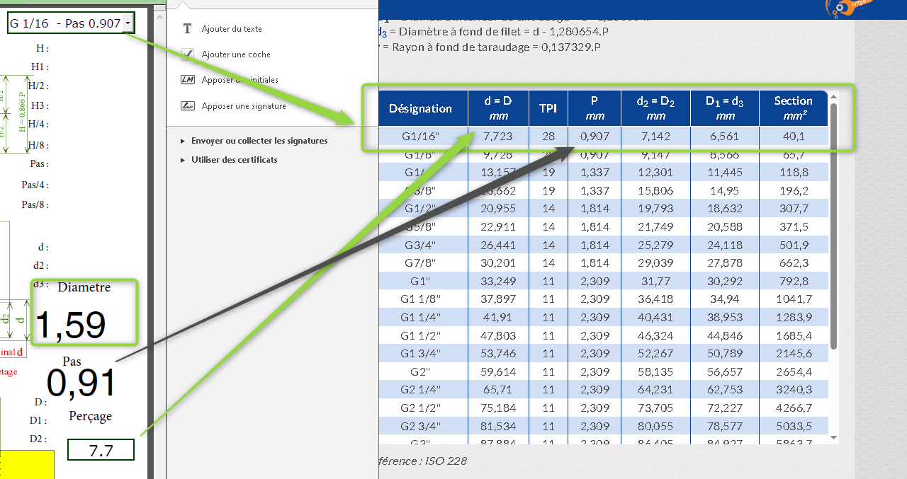

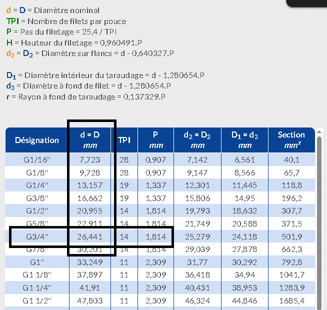

    Mais la ma question est pourquoi j’ai 3.18 au lieu de 26.441 quand je regèle sur :
    G 3/4 – Pas 1.814 :
    – Pas nikel 1.814
    – Perçage nickel 24.5
    – le diamètre lui indique 3.18 au lieu de 26.441 ?
    Ccomme sur l’exemple 2, je ne comprend pas a quoi corresponds cette cote dans le rectangle ?
    La je ne comprend pas quand je regarde le tableau, les 3.18 correspond a quoi ?
    Merci en tout cas !

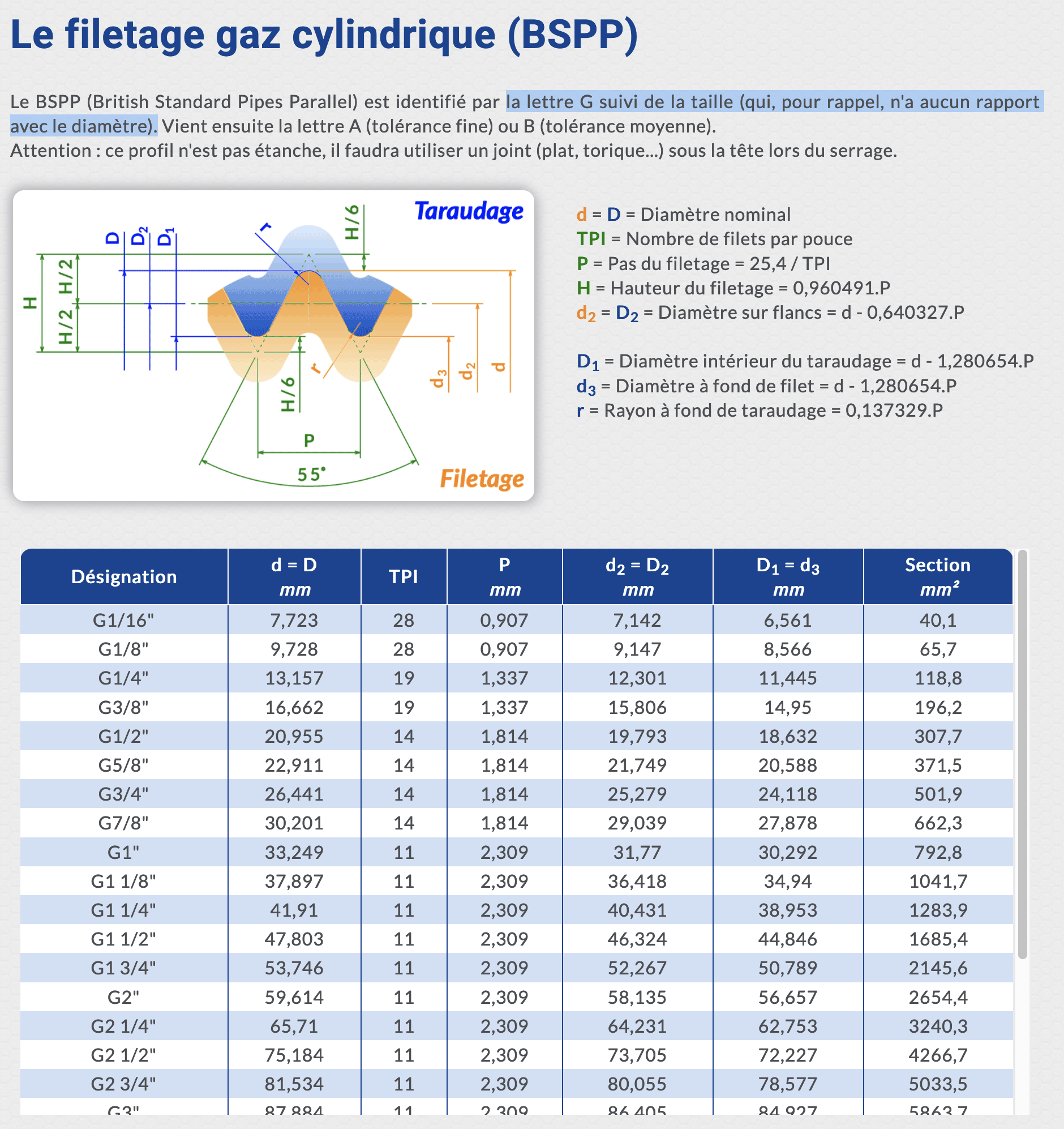

    Comme indiqué sur la page « la lettre G suivi de la taille (qui, pour rappel, n’a aucun rapport avec le diamètre)« .
    Il me semble que pour le gaz la taille indiquée correspond au diamètre intérieur du tube, alors que le diamètre correspondant est son diamètre extérieur.
    Il faudra donc utiliser une table pour indiquer ces diamètres car le rapport intérieur/extérieur n’est pas constant. Je regarde plus tard…

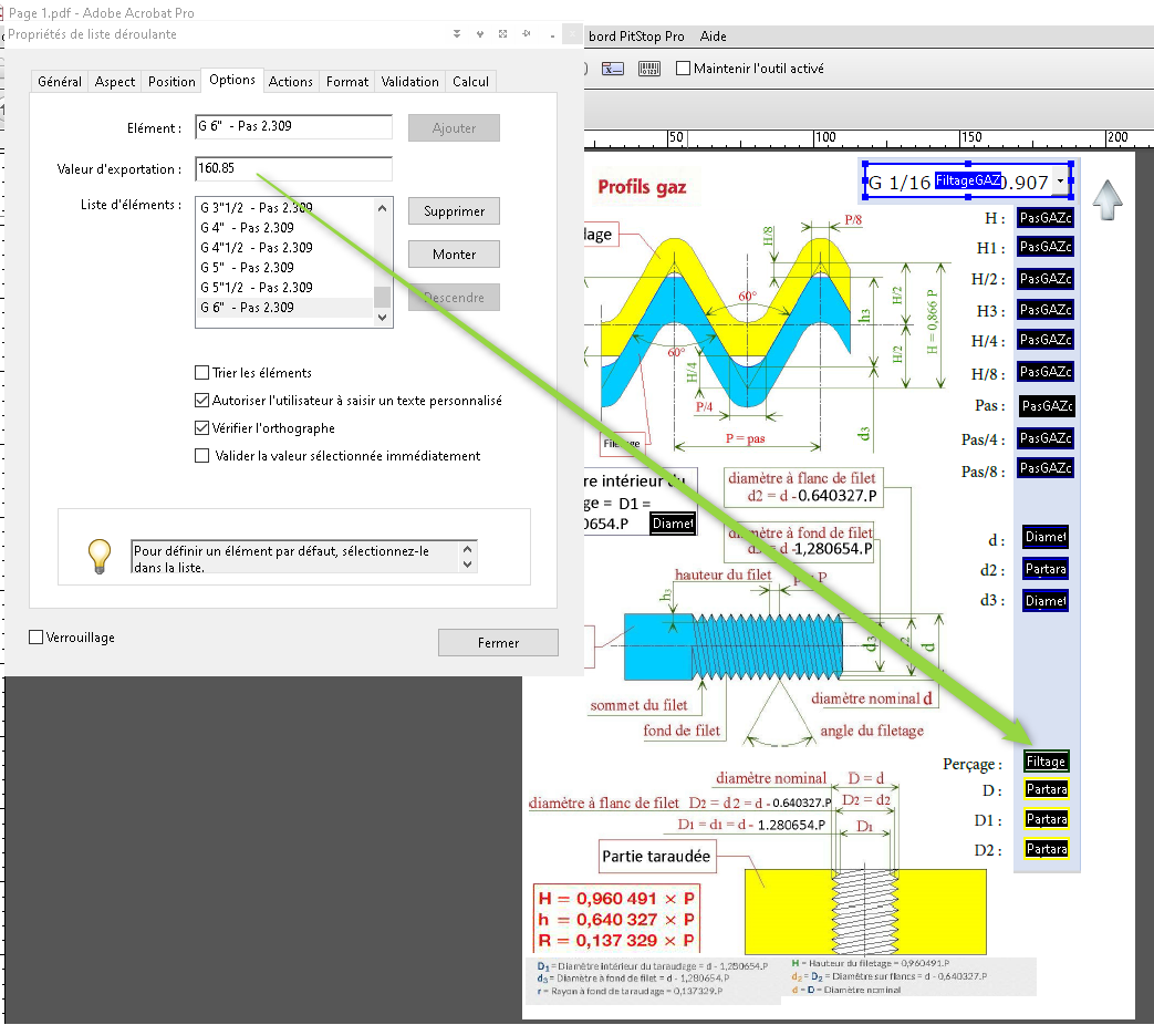

    J’ai juste a changer les valeurs pour PG et NPT pour que cela passe ? (FiletageGAZ par FiletageNPT, … et les valeur numerique des Pas et Diametre ?)
    Et juste pour savoir, c’est normal que l’exportation de valeurs perçage ne se fait plus ? je me dis que c’est normal vu le script

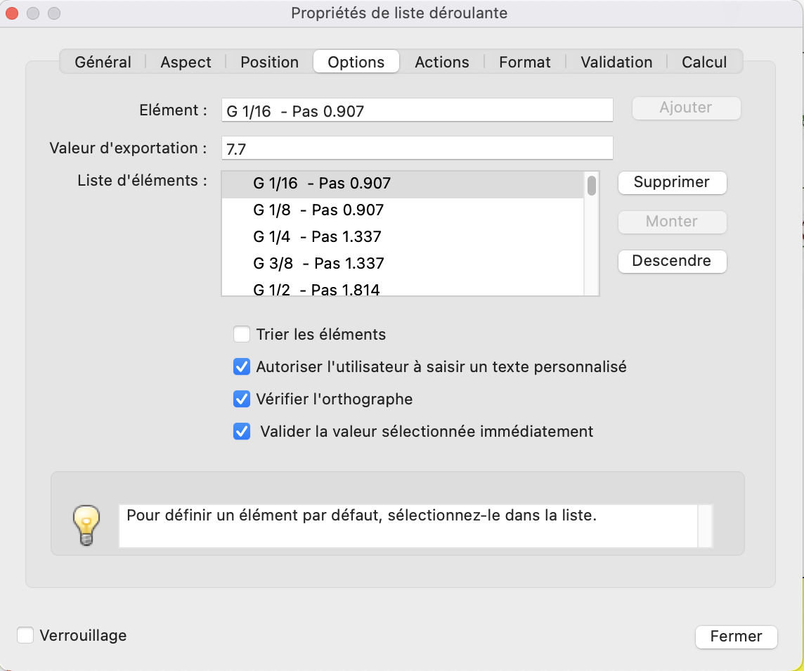

    Il faut cocher la case du menu déroulant « Valider la valeur sélectionnée immédiatement ».
