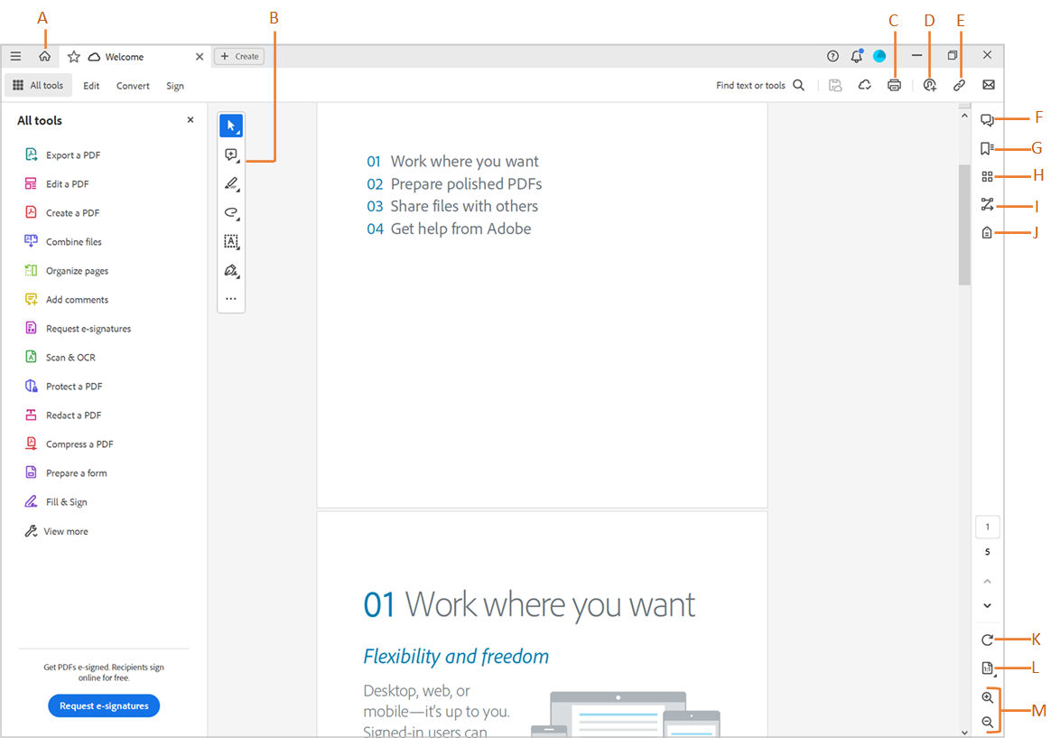

    en réponse à : Script pour changer de Helvetica à Courier ? #75639
    Adobe a initié cette interface en 2021, elle est affichée par défaut depuis 2023, mais elle n’est toujours pas finalisée, certains outils ne fonctionnent toujours pas, et d’autres très mal (comme qui dirait, ils pédalent dans le yaourt).
    Le mieux c’est de commencer par là : Acrobat’s new interface is a disaster
    Et de continuer par :
    https://community.adobe.com/t5/acrobat-discussions/adobe-acrobat-pro-layout-is-different/m-p/14769830#M472836
    https://community.adobe.com/t5/acrobat-discussions/why-change-everything/m-p/14770316/page/2#M472876
    https://community.adobe.com/t5/acrobat-reader-discussions/stupid-interface-no-visible-way-to-find-document-properties/td-p/15049034
    https://community.adobe.com/t5/acrobat-discussions/stop-it-with-the-nonsense-redesigns/td-p/14946257
    Mais ce dont ils sont le plus fier c’est d’avoir inversé toute l’interface et d’avoir rendu nécessaires 2 ou 3 clics supplémentaires pour accéder à chaque fonction.
