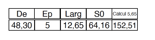

    en réponse à : Calcul racine carrée de 5,65 #71424
    alex
    Désolé je n’ai pas été clair sur ma demande
    Tous fonctionne tres bien je te remercie

    en réponse à : Calcul racine carrée de 5,65 #71422
    alex
    S0 c’est la section avant casse et le 5,65 renvoie a la norme ASTM E8M
    en réponse à : Calcul racine carrée de 5,65 #71420
    alex
    C’est un calcul pointage avant casse « l0″selon la norme ASTM E8M
    Je remplace de temps en temps le technicien qui casse les tractions le logiciel calcul pas mal de chose mais dés fois nous sommes obligés de faire des calculs garce a ton aide j’ai réussi a passer pas mal de choses sous pdf se qui me garantie protection contre les bidouilles de formules et une autre présentation que Excel
    J’ai mis en place ta formule cela ne fonctionne pas
    64,16 racine carre = 8,00 *5,65 =45,25
    en réponse à : Calcul racine carrée de 5,65 #71417
    alex
    Je sais que je t’es beaucoup sollicité mais j’aurais encore besoin de ton aide pour faire une formule sur les tractions plate toujours racine carre de 5,65
    Il y a que le champs A14 (S0) a prendre en compte ,j’ai essayer de faire avec ta formule mais je n’y arrive pas
    Je te remercie encore pour ton aide

    en réponse à : Calcul racine carrée de 5,65 #71411
    alex
    Pourrais tu s’il te plait me remettre l’image que tu as joins moi il me calcul rien je fait surement mal quelque chose
    Dans mon calcul avec ma calculette je fais
    • 53,46 j’appuis sur racine carre qui de donne 7,31
    • et ensuite je multiplie par 5,65
    • Mon résultat 41,31
    Je ne métrise pas plus que sa les racine carre merci de ton aide

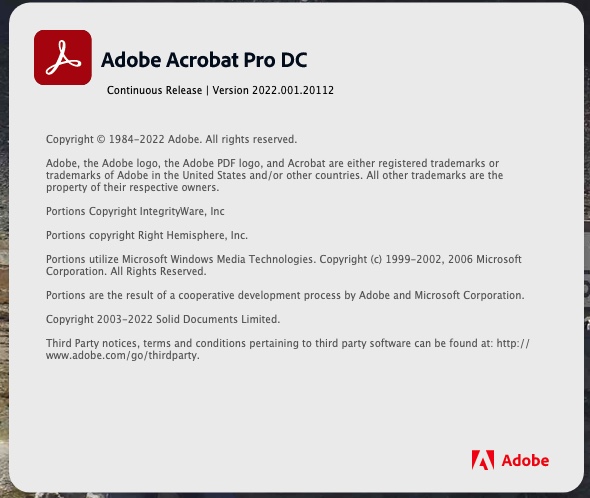

    en réponse à : Menu #71036
    alex
    Bonjour Merlin
    • Désolé je me suis mal expliqué apparemment
    • Je cherchais juste comment trouver le répertoire ou mettre les scripts sur mon mac
    • J’ai un accès à pdfscripting.com et je te remercie encore de m’avoir donné l’adresse
    • J’utilise Adobe Acrobat pro DC
    Bonne après midi
    en réponse à : Menu #71028
    alex
    Je viens de trouver la solution a mon probleme
    Bon week end

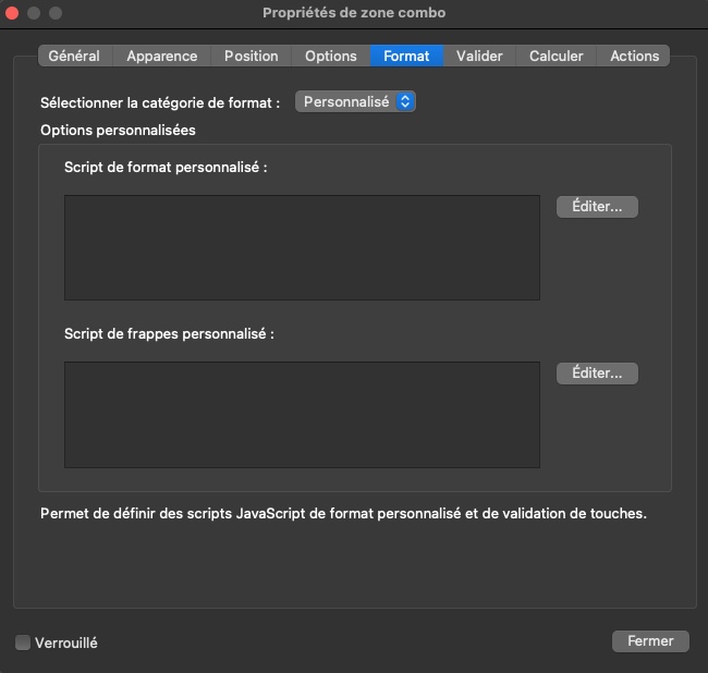

    en réponse à : Menu #71027
    alex
    Bonjour Merlin
    Je teste Acrobat Pro DC , je n’arrive pas a faire l’installation du fichier sur mon mac
    Quand je fait command+J dans Acrobat la console s’ouvre je teste les 2 commandes et là rien, aucune réaction.
    Je cherche mais je n’arrive pas a trouver le répertoire ou mettre le fichier pour pouvoir utiliser dans Acrobat
    Merci pour ton aide
